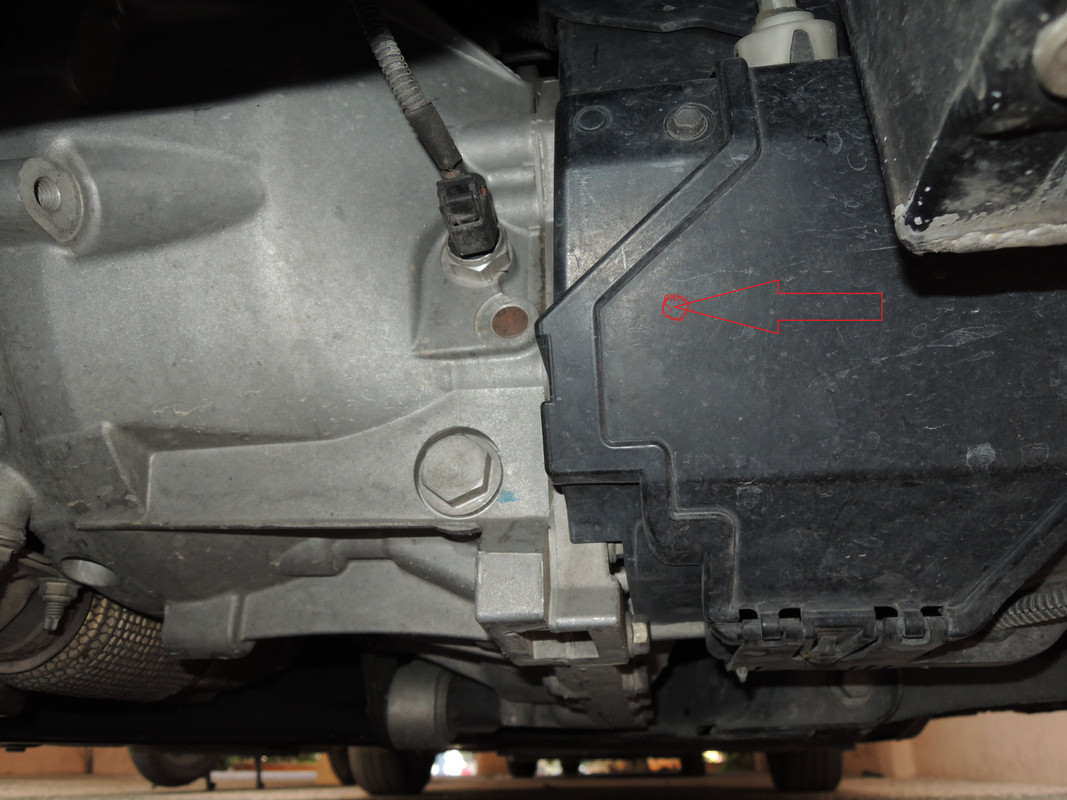

Επαναφερω αυτό το θέμα γιατί είναι ο καιρός να ξαναλλάξω βαλβολίνες και μάλλον μόνος μου . Στέλνω και μία φωτογραφία από την μπροστινή όψη του σασμάν. Στα περισσότερα συνεργεία αδειάζουν τις παλιές από την βαλβίδα της όπισθεν με αναρρόφηση, αυτήν που υπάρχει και το φισ. Η κάτω τάπα η μεγαλύτερη δεν ξέρω τι κάνει και φοβηθήκαμε να την πειράξουμε. Αν είναι ασφαλές να ξεβιδωθεί η κάτω μεγάλη τάπα τότε γλυτώνουμε αρκετό χρόνο άντλησης σε σχέση με την πάνω. Πάντως η τάπα πλήρωσης είναι πίσω από το πλαστικό κάλυμα στην θέση που δείχνει το βέλος και από αυτήν ελέγχεται και η στάθμη. Αυτή ξεβιδωνει με άλλεν 8 χιλστ. Δεν ξέρω αν η βαλβίδα της όπισθεν είναι στην σωστή στάθμη να γίνει από εκεί και η προσθήκη της νέας βαλβολίνης. Κάθε πληροφορία θα ήταν χρήσιμη.
Dimitris
Oct 15, 2019
209
25
Συνηθως η τάπα για να φύγουν οι παλιές βαλβονίνες ειναι απο κάτω και αφού την ανοίξεις, ανοίγεις και αυτήν που έχεις σημειώσει εσύ με το βελάκι ώστε να υπάρχει ροή και να φύγουν όλες. Υστερα κλείνεις την απο κάτω και συμπληρώνεις απο την πάνω τις νέες.
Εχω δει διαδικασία σε συνεργείο και ηταν οπως την αναφέρω. Δεν εχω δει με αναρρόφηση που λες. Ωστόσο δεν ηταν σε φιεστα οπότε δεν βάζω το χέρι μου την φωτιά.
Θα πήγαινα σε μηχανικό για πιο σίγουρα.

Oι εξουσιοδοτημένοι δεν αναλαμβάνουν όπως προαναφέρθηκε λόγω του ότι δεν απαιτείται κ.τ.λ. Οι μη εξουσιοδοτημένοι αναλαμβάνουν αλλά το γεγονός ότι την αφαίρεση της παλιάς βαλβολίνης και η προσθήκη της νέας την κάνουν από την ίδια τάπα της βαλβίδας όπισθεν σημαίνει ότι μάλλον πάνε ψάχνοντας. Σίγουρα δεν γνωρίζουν από ότι κατάλαβα ότι πίσω από το πλαστικό υπάρχει τάπα πλήρωσης/ελέγχου στάθμης. Θα το ψάξω περαιτέρω και θα ενημερώσω.

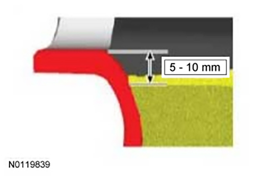

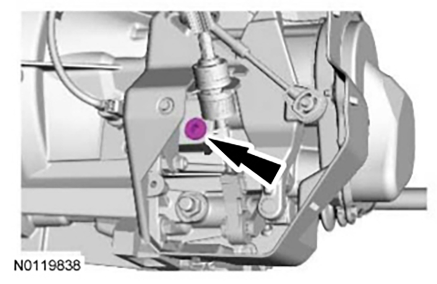

Από ότι είδα στο Haynes αλλά και από φώτος από το επίσημο Ford Repair manual, η αλλαγή γίνεται από την τάπα πλήρωσης/ελέγχου. Από εδώ δηλαδή:
Δεν υπάρχει ξεχωριστή τάπα πλήρωσης/αποστράγγισης, αλλά μόνο μία, και ουσιαστικά αφού αδειάσουμε το λάδι, μετά προσθέτουμε το νέο από την ίδια τάπα. Η στάθμη θα πρέπει να είναι 5-10μμ κάτω από την κάτω άκρη της οπής πλήρωσης:
Σφίγγουμε την τάπα στα 35 Nm.
Η Ford προτείνει αυτή η αλλαγή να γίνει στα 240,000 km.
