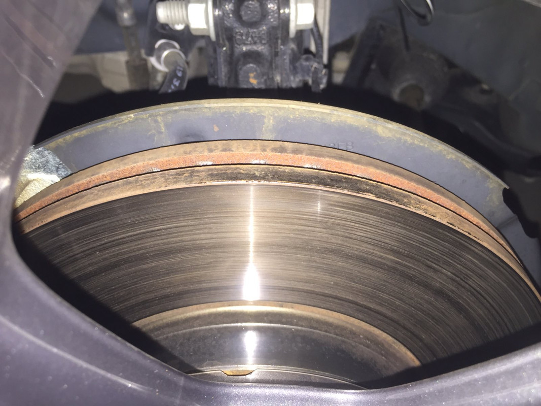

Επανέρχομαι στο θέμα με νέα του Μπούλη καθώς σήμερα γυρίσαμε από την αντιπροσωπία της Λαμίας. Ο μαστοράκος (μικρός σε ηλικία) που το ανέλαβε, έβαλε γράσο στα top mount, έβαλε γράσο στο "σταυρό" της κολώνας του τιμονιού και χαλάρωσε το σταυρό της κολώνας και το αποτέλεσμα;;; Ένα ξεχαρβαλωμένο τιμόνι λες και το αυτοκίνητο είχε κάνει 500000χλμ. ΞΑναέσφιξε σταυρό στην κολώνα τιμονιού όπως πρώτα με το αρχικό πρόβλημα να παραμένει. Με διαβεβαίωσε ότι όλα είναι σωστά σφιγμένα (να τον εμπιστευτώ πλέον;) και ότι δεν υπάρχει θέμα. Η συνέχεια, σε άλλη αντιπροσωπία, είτε σε γνωστή εδώ Θεσσαλονίκη, είτε σε αντιπροσωπία στην Αθήνα...
Για την ιστορία παρατήρησα το εξής στη δισκόπλακα...
Ασυνήθιστη φθορά στο άνω χείλος...

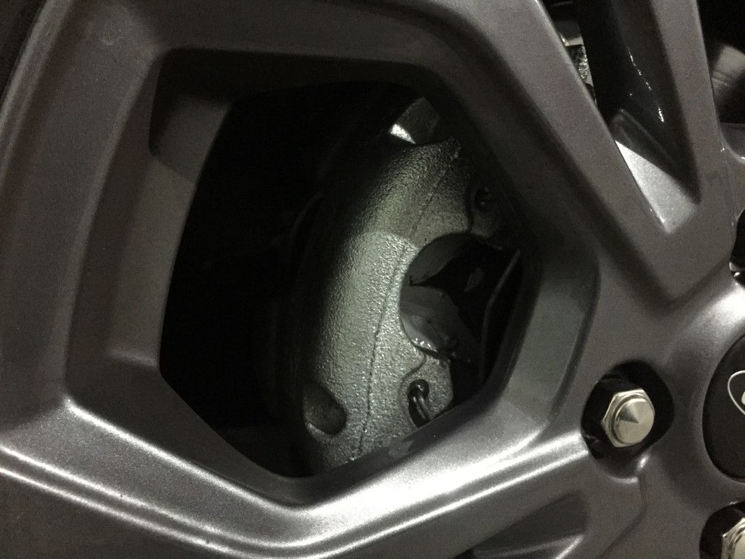

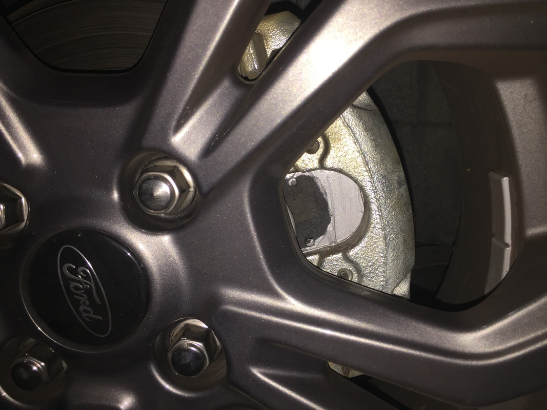

Επανέρχομαι με νεότερα για το συγκεκριμένο κτύπημα που περιέγραψα, καθώς προχθές πήγα σε επίσημο αντιπρόσωπο στη Θεσσαλονικη ο οποίος έβαλε στα τακάκια μου πάστα φρένων. Το κτύπημα φαίνεται να έχει εξαφανιστεί. Το ασιμο-γκρι που φαίνεται πάνω στο τακάκι είναι η συγκεκριμένη πάστα.
